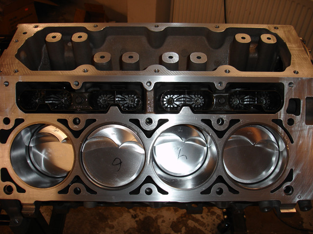

Jæja áframhald.... 22.11.2010   8-[
TSP TX-giant Cam 248/254 . 615" 622" LSA 114
Tíminn á Knastinum double checkaður, reyndist vera í lagi  =D>
með TDC í 0°  þá var ICL (intake centerline) 110° þar sem hann á vera, þetta er sko 4° advanced knastur
svo haldið áframm
Lok sett framan og aftan og LS7 undirlyftum komið fyrir ásamt undirlyftubökkunum
og svo vacuum pakkað aftur og farið í koju  :mrgreen:
kv bæzi

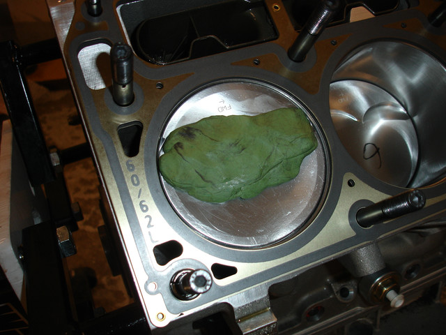

Update 24.11.2010
Pannan komin undir
ARP hedd studdar
piston to Valve clerance double checkadur.... nog svigrum  :D
Trick Flow heddin og Harland sharp armarnir komid a
LS2 404ci klar......  =D>

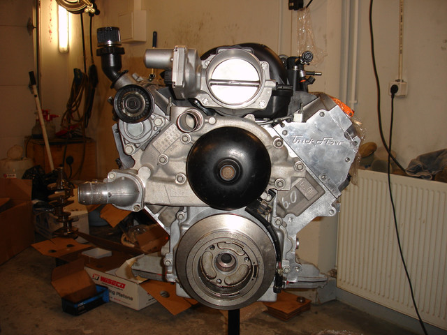

Jæja þá var hafist handa..... Sunnudagur 12.12.2010
Vinur minn Boggi í Mótorstillingu lánaði mér lyftu til að henda mótornum í bíllinn
Takk fyrir það Boggi......  =D>
Og snillingurinn hann Sævar Þrastar vinur minn kom og hjálpaði mér í þessu enda er þetta hardcore job....
Takk Sævar  :mrgreen:

Vélinni komið fyrir á stellinu og KOOKS 1"7/8 long tubes Flækjum tyllt uppá
Svo bara slaka bodyinu niður
Nú fer þetta að verða gaman  :mrgreen:
svo afturstellið undir  plug nd´play
KOOKS flækjurnar fara í 3" Xpipe
Og úr 3" X-pipe 3" Dual pipes 3" Dual Electric Cutouts, fer svo í dual 2"1/2 beygjur og í Titanium endakúta
Svona lookar þetta komið í
JOE Gibbs Break in Oil
Svo í gang........
http://www.youtube.com/watch?v=ZVv-7JquMTs
Takk fyrir mig ..... þá mega jólin koma  :P
KV Bæzi
