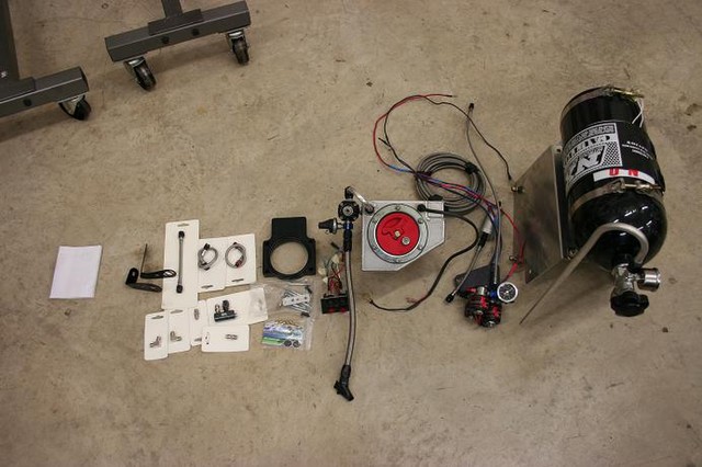

Keypti notað Nítrókerfi að utan og það er komið í
Nitrousoutlet 92mm plate kit
Standalone Fuel Cell
NOS launcher software (til að controlla Nitró)

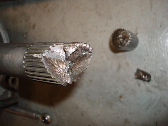

Einnig styrkti ég drifið örlítið, skipti út sköftunum sem liggja út í öxla fékk úr C6 Z06 2007 bíl
Fór úr því neðra í það efta
einnig aðrar kúplingar og gorma
úr efra í neðra
En það dugði ekki til .......  :twisted:
Braut stock pinion supportinn og Mainshaftið úr gírkassanum vikuna eftir King of the streets fór þá best á nítró 10.34@138 60ft 1.57 Trappaði best 140mph

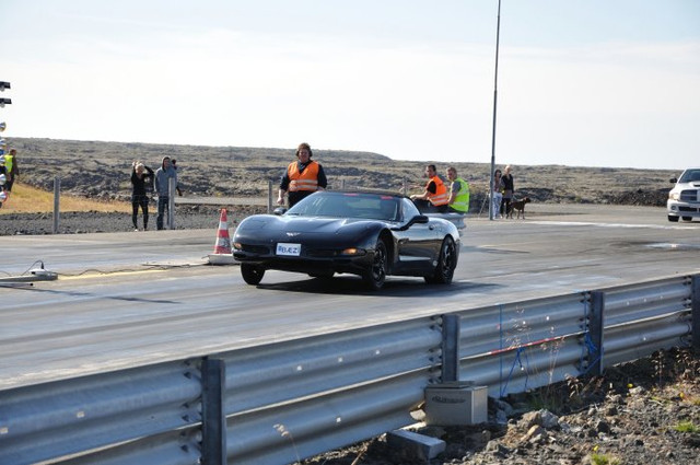

Bætti svo persónulega best á bílnum NA (bara á mótor) í síðustu keppni 13.8.2011
fór 4 ferðir 11´s sléttum
besta 1/4 ferðin var 11.06@128 1/8 7.15@99 60ft 1.63
átti svo eina góða 1/8 ferð uppá 7.11@99 60ft 1.62 og náði einni með 100.67mph á miðjuni, bara sáttur með þetta þó ég hefði viljað sjá einn 10sek slippa  :mrgreen:
