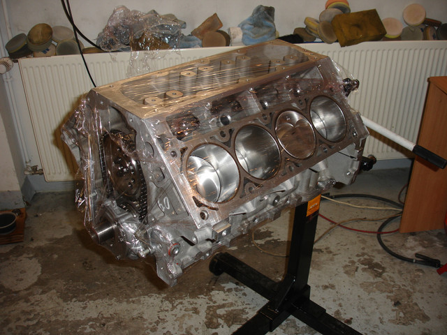

Samsetning Nóv 2010
LS2 404ci álblokk
allt hreint og fínt
Pre assembly :höfuðlegu og stangarlegu clerance mældur
Tourq-plata sem Grétar Franks smíðaði fyrir mig hert niður
Stimpill hringir Gappaðir..... í valið fitt  :mrgreen: með spes græju frá meistara Rúdólf.
síðan lokaþrif og undirbúa  final assembly..... =D>

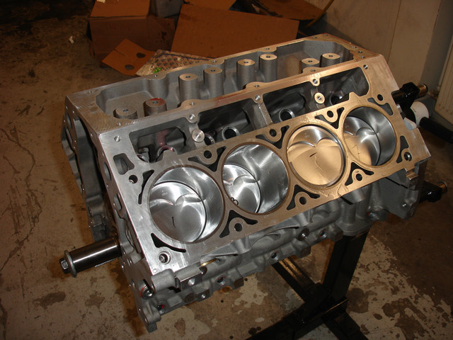

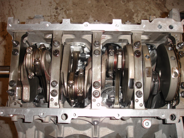

« Reply #9 on: November 16, 2010, 23:47:14 »
allt smurt, Eagle 4.0" sveifarás komið fyrir og höfuðlegubakkar hertir niður
Wiseco 4.010" bore -10cc dish stimpar + Eagle H-beam stangir 6.125"
Stimpill hringir komnir á  :lol:
Stimplar og stangir komnar og  Shortblockin klár LS2 404ci.....

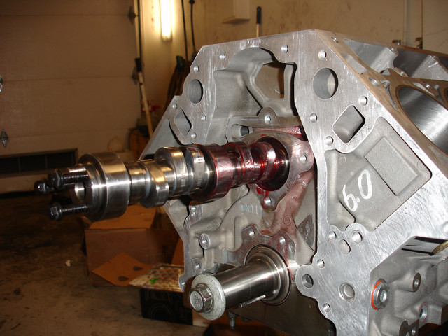

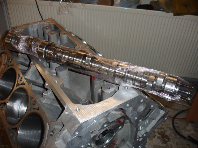

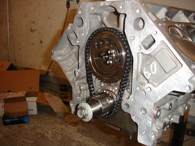

« Reply #10 on: November 16, 2010, 23:56:39 »
TSP TX Giant knastinum mínum komið fyrir
248/254 . 615"622" 114LSA (110ICT)
Tímakeðja stillt inn
svo stoppað í bili (16.11.2010)
kv bæzi
