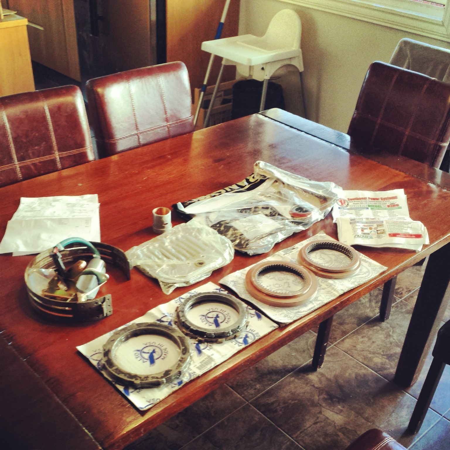

Er að vinna í að smíða skiptinguna eins og er, er þó ekki kominn lengra en að sanka að mér dóti og er so far kominn með þetta:
RED Alto HD Master kit sem að ég póstaði mynd af hérna að ofan,
Transgo SK-TFOD shift kit
Sonnax Billet Accumulator og Servo Kit
Wedge og Strut úr krómstáli (veit ekki hvað þetta heitir á íslensku)
og TCI pönnu á skiptinguna með kæliraufum
Er að skoða 300M krómstál input shaft frá TCS... var kominn með ATS 5 star torque converter, en hann var ekki það sem að ég vonaðist eftir svo að ég fékk að skila honum (jebb, 400$ í vaskinn í shipping) og er að skoða DPC Quad Disc eða DPC Triple Disc convertera með aðeins lægra stall en orginal....
Svo vantar mér smá hjálp með að finna góða plánetugíra, þessir sem að eru orginal í skiptingunni eru úr áli og eiga víst gjarnan til að "stippa" úr sér tennurnar og/eða brotna...

Er einhver hérna sem að þekkir RE/RH47 skiptingar, eða bara TorqueFlite....
Skiptingin er í raun bara byggð á TF727, og svo er overdrive.... heitir (TF) 618...
Eyddi hátt í 4klst í nótt við að leita að aftari plánetugír í skiptinguna...
Mér vantar semsagt 6 pinjóna stál plánetugír, því að orginal er úr áli og á það til að splúndrast, og ef að það gerist þá þarf að versla allt innvols nýtt... takk fyrir pent...
kominn með billet input shaft og 5 pinion front planetary... en vantar aftari gírinn, og hann er bara til fyrir 48RE úr 6.7 Cummins og ég get ekki notað hann nema að kaupa output shaftið líka, og ég myndi ekki eyða pening í það nema kaupa krómstál... og það kostar $$$/€€€...
