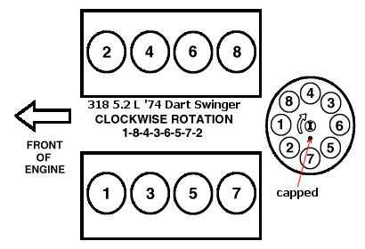

« Reply #5 on: June 10, 2013, 05:54:10 »
fann þetta nr á vinstri hliðinni á blokkinni: 4006730-318, getur einhver sagt mér hvaðan hún kemur orginal og kveikjuröðina á henni?
18436572

« Reply #6 on: June 10, 2013, 16:35:17 »
takk fyrir þetta, grunar að einhver hafi skift um kveikjulok og eitthvað ruglað röðinni, en fæ ný kerti og þræði á mrg og skoða þetta betur þá
